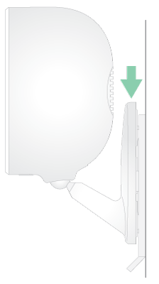

- Allinea la telecamera con la piastra a muro e spingila sulla piastra.
- Fai scorrere la base della fotocamera verso il basso fino a sentire un clic.
La tua telecamera Arlo Essential Indoor è fissata saldamente alla parete.
Per smontare la telecamera Arlo Essential Indoor Camera, fai scorrere la telecamera verso l'alto finché non senti un clic, quindi stacca la telecamera dalla piastra a muro.
