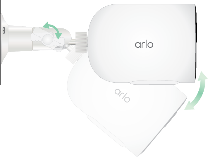

  7. Avvitare la videocamera Go 2 in senso orario nel supporto a vite.
  8. Inclina e ruota per regolare l'angolazione della fotocamera.
  9. Ruotare la vite a testa zigrinata e l'impugnatura in senso orario per fissare la posizione della fotocamera.
