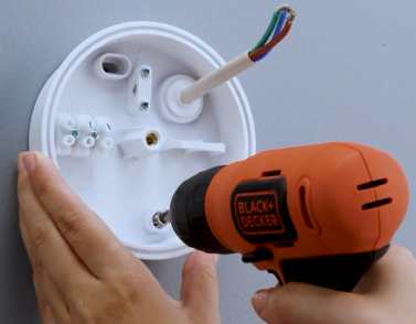

  10. Prima dell'installazione, familiarizzare con la scatola di derivazione.

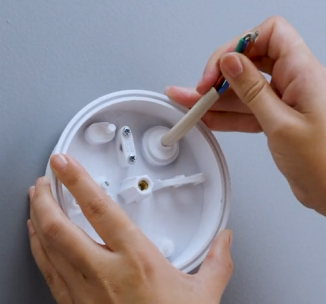

  11. Far passare il cavo di alimentazione attraverso il passacavo nella scatola di derivazione.
    Power Cable

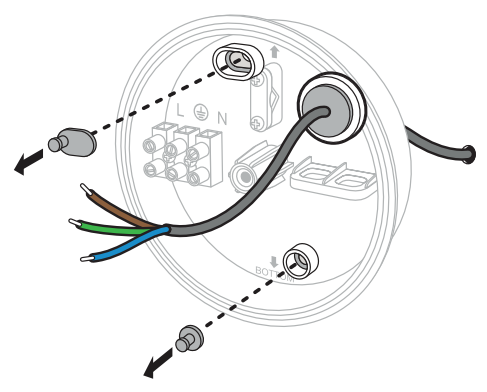

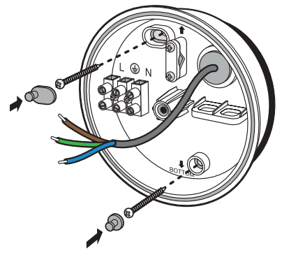

  12. Rimuovere i due tappi di gomma più piccoli dalla scatola di derivazione e metterli da parte per un uso successivo.Remove the Rubber Plugs
  13. Per un'integrità strutturale ottimale, orientare la scatola di derivazione in modo che la parola “TOP” con la freccia rivolta verso l'alto si trovi nella parte superiore della scatola di derivazione e la parola “BOTTOM” con la freccia rivolta verso il basso si trovi nella parte inferiore. Toccare Continua.
  14. Utilizzare i fori per le viti di montaggio della scatola di giunzione come guide per segnare due fori sulla parete.
  15. Su pareti in legno, preforare i fori con una punta da trapano da 3 mm (1/8 di pollice). Utilizzare le viti di montaggio della scatola di giunzione della busta A per fissare la scatola di giunzione.
    Secure the Junction Box with mounting screws
  16. Su pareti realizzate con materiali duri (come stucco, mattoni o cemento), praticare dei fori con una punta da 6 mm (15/64 pollici). Quindi, inserire i tasselli della busta B nei fori. Utilizzare le viti di montaggio della scatola di giunzione della busta A per fissare la scatola di giunzione.
  17. Coprire i fori delle viti di montaggio della scatola di giunzione con i due tappi di gomma per sigillare le viti di montaggio della scatola di giunzione e continuare a mascherare.cover the mounting holes with two rubber plugs

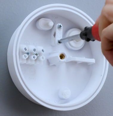

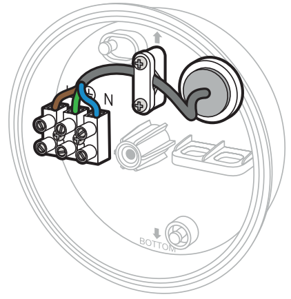

  18. Utilizzare un cacciavite a croce per rimuovere una vite dal serracavo e sbloccarlo.
    Release Cable Clamp
  19. Ruotare il fermacavo di lato e mettere da parte la vite per un uso successivo.
  20. Far passare il cavo di alimentazione attraverso l'apertura del fermacavo e continuare a battere.Run the power cable through the opening of the cable clamp

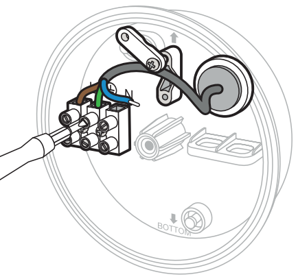

  21. Utilizzare un cacciavite a testa piatta per allentare i tre bulloni superiori sulle morsettiere contrassegnate con L, Terminal Block GROUND, e N.

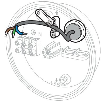

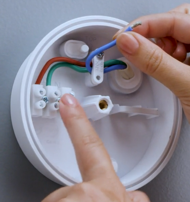

  22. Far scorrere il filo VERDE o GIALLO (massa/terra) dal cavo di alimentazione nella parte superiore della morsettiera contrassegnata con Terminal Block GROUND e serrare la vite con un cacciavite a testa piatta.Insert the green or yellow wire into the terminal block Ground
  23. Far scorrere il cavo MARRONE (Linea/Fase) dal cavo di alimentazione nella parte superiore della morsettiera contrassegnata con “L” e serrare la vite con un cacciavite a testa piatta.
  24. Far scorrere il cavo BLU (Neutro) dal cavo di alimentazione nella parte superiore della morsettiera contrassegnata con “N” e serrare la vite con un cacciavite a testa piatta.Insert the blue wire into the terminal block
  25. Riposizionare il fermacavo e serrare la vite inferiore con un cacciavite a croce per tenere fermo il cavo di alimentazione.
    Toccare Continua.
    Reinstall the cable clamp to secure the power cable
