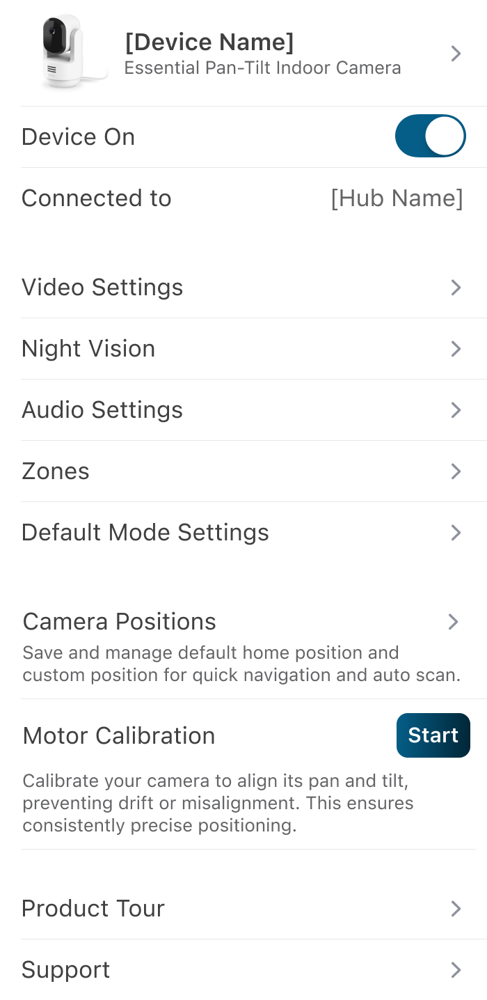

Per calibrare la telecamera Arlo Pan Tilt Zoom:
  1. Avvia l'app Arlo Secure.
  2. Tocca Dispositivi.
  3. Tocca la scheda del dispositivo Telecamera di sicurezza Arlo Pan Tilt.
  4. Tocca l'icona Impostazioni
  5. Tocca Avvia in Calibrazione motore.
Il processo di calibrazione può richiedere fino a 15 secondi. Una volta terminata la calibrazione, la telecamera tornerà alla posizione iniziale.
